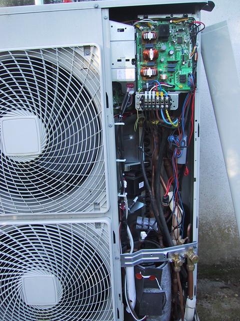

DEs images des images
Le module extérieur DAIKIN (Sans carte de limitation de puissance)
Les autres photos suivront très prochainement
Vincent

Je n'ai pas de carte de limitation de puissance dans le module extérieur. Est-ce un problème? (config PC + Radiateurs)

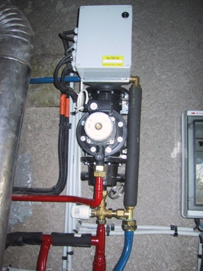

Photos

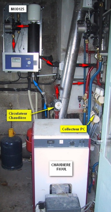

Comme promis, des photos de mon "usine à chauffer".
Une vue globale de mon installation
Au fond le module interne Ajtech 125 avec la console Daikin
Devant la chaudière fioul
Sur la droite en haut la bouteille de mélange pour le PC et le collecteur PC

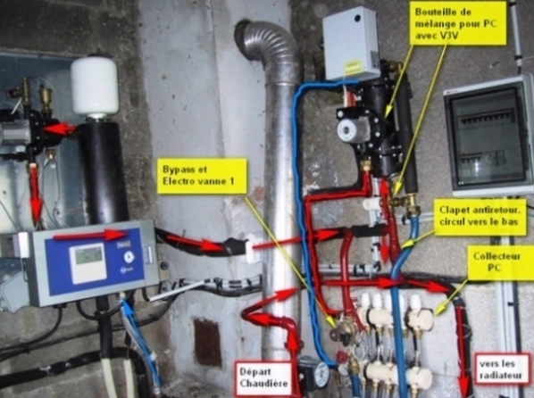

Une autre vue

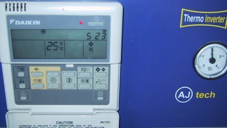

La console DAIKIN avec la consigne à 25° comme préconisé par AJTECH. Une sonde d'ambiance agit sur le circulateur de la bouteille de mélange pour le PC
L'autre sonde pour la zone radiateurs agit sur je ne sais quoi (réglée sur 23° car robinets thermostatiques sur tous les RAD sauf Salle de bain toujours ouvert)
La bouteille de mélange avec la vanne 3 voie réglée à 35°C pour alimenter le PC, le circulateur au départ vers le collecteur

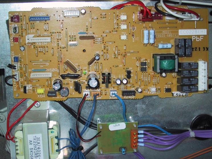

la carte du module interne avec carte d'amplification
Conscient de la pietre clarté de l'installation, je vais tenter prochainement de joindre un schéma
Merci d'avance pour vos commentaires
Vincent

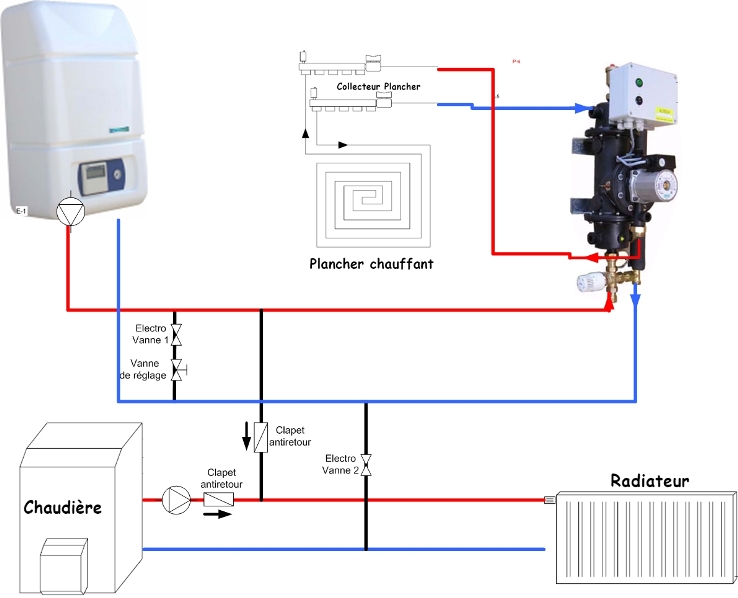

Et voici un schéma aussi clair que possible.
Vous constaterez que la chaudière ne peux alimenter que les radiateurs!
Si la T° extérieure (sonde) est inférieure à 0°c par ex: le chaudière fioul se met en marche. La PAC continue d'alimenter le PC. l'electrovanne 1 est ouverte (bypass PC), l'EV2 est fermée.
Si la T° extérieure (sonde) est supérieure à 0°c La PAC seule alimente PC + RAD. l'electrovanne 1 est fermée, l'EV2 est ouverte.

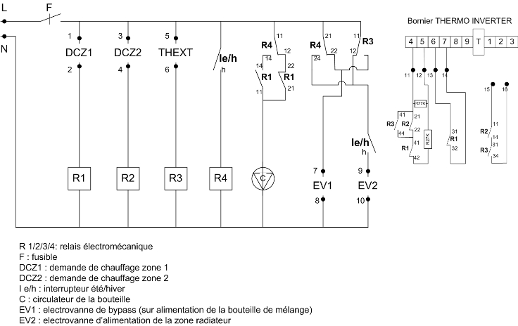

Voici maintenant un schéma que j'ai refait à partir du document papier d'AJTech : AJ-TID-BM3V-2ZREL01
AJTECH ajoute en commentaire :
Pour un bon fonctionnement, la consigne affichée sur la commande centralisée doit être de 25°C en mode chauffage

Bonsoir Vincent
Tu as là une installation "standard" que propose Ajtech.
Tu dois normalement réguler tes zones RDC et Radiateurs à l'aide de deux éléments :
- une sonde pour le circuit radiateurs
- un thermostat pour le circuit PC
Ton boitier de commande sur le module hydraulique est en vitesse haute " H ". Cela ne sert à rien puisqu'il ne sert qu'à autoriser les appoints électriques que tu n'as pas.
Est-ce-que tu me suis jusque là

Salut Reigua,
J'ai changé la vitesse de ventilation à " L ". Que penses-tu de la consigne à 25°C indiquées par AJTECH?

Sans ballon tampon, ça pourrait donner qqchose comme çà :

- Reigua
- Messages : 2198
Salut Vincent
Pour ce qui est de ta zone PC, celle-ci est donc régulée grâce à ton thermostat qui lui est également réglé sur une température de consigne. Si la température ambiante de cette zone est inférieure à la consigne de ce thermostat, il y a demande de chauffage par "tromperie" de la sonde de la zone radiateurs qui indique une fausse valeur à la régule du module ordonant ainsi le démarrage de la PAC. La zone radiateur est, quant à elle, régulé par les têtes thermostatiques des radiateurs dans ce cas là.
C'est clair
En fait, il faut bien comprendre qu'il n'y a que la sonde du circuit radiateur qui pilote le démarrage ou l'arrêt de la PAC.
Le thermostat de la zone PC n'est là que pour tromper cette sonde de manière à démarrer le chauffage si cette zone est en demande.
C'est un peu "bidouille" comme principe de régulation mais elle est ainsi
Reigua
La consigne de 25° sert ici de température de référence pour ta zone radiateurs qui est régulée par ta sonde. Le fait d'indiquer 25° permet donc une alimentation quasi constante de ceux-ci, leur régulation étant assurée par leurs têtes thermostatiques je suppose Attention toutefois à ne pas fermer tout ton circuit en même temps car dans ces conditions, le circulateur du module risque de ne pas trop apprécier (si le circulateur de la bouteille de mélange n'est pas en fonctionnement). Je suppose donc que tu dois avoir au moins 1 voire 2 radiateurs sans têtes thermostatiques afin de toujours laisser une circulation d'eau.vinnyl a écrit :Salut Reigua,
C'est clair
