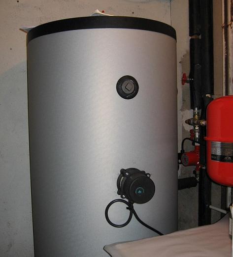

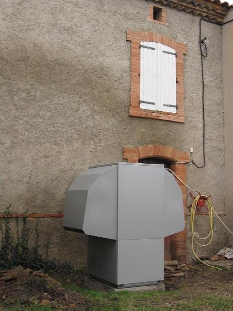

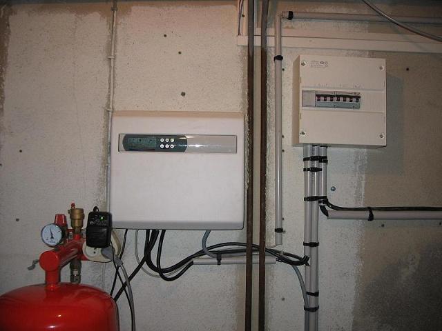

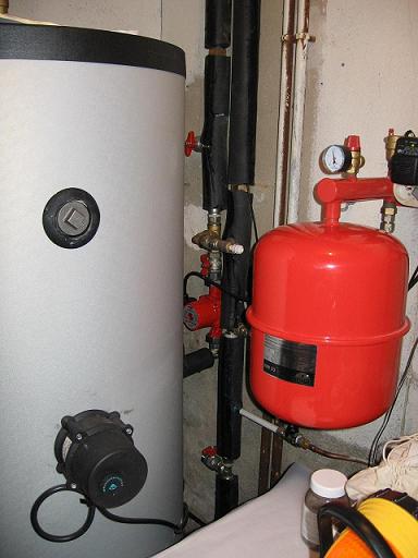

Voici le détail de mon installation avec PAC DIMPLEX LA28AS
Ancien chauffage : chaudière DeDietrich Fuel (supprimée).
Matériel : Dimplex LA28AS + régulation WPM + ballon tampon 500l avec appoint 4.5KW.
Prix : 20500€ (incluant la main d'œuvre et la fourniture du tableau électrique)

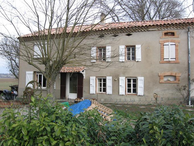

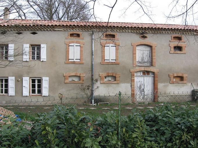

La maison est une ancienne ferme du Lauragais (région Toulousaine) du début du XXème siècle. La surface habitable est actuellement de 145m2 avec des radiateurs acier. Nous devons rénover l'ancienne étable et la grange au dessus, ce qui donnera une surface totale de 280m2. Pour ces deux parties à rénover, nous pensons à du plancher chauffant pour le rdc mais n'avons pas encore d'idée pour l'étage (nous envisageons de conserver un plancher à la française ce qui ne permet pas le PC).
Coté isolation, nous avons refait entièrement la toiture en septembre 2008, avec isolation de 260mm de laine de verre sur plafond.
Il faut prévoir un remplacement de toutes les fenêtres pour passer en double vitrage.
Photos de la façade
Partie habitée
Partie à rénover

bonjour ,rénovation sans toucher le plancher...et bien tu vas avoir la possibilité de faire des murs chauffants. pour le meme confort.
