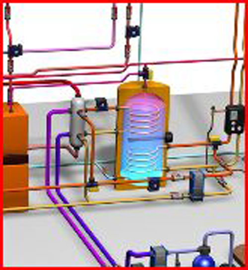

RV45 a écrit :J'ai paye mon ballon de 500l double serpentin 600€ pour info je peux chauffer avec la pac le solaire et la résistance :wink: et je peux même me laver a l'eau froide si je le souhaite :P
600 €, cela change tout ':P'':P'':P'':P'':P'
Dans ce cas amortissement : moins de 4 ans et il serait peut être intéressant pour les personnes intéressées par cette config que tu donnes le site, l'adresse, ou coordonnées de ces ballons.
RV45 a écrit : Tu es donneé dans ma présentation pac :idea: ou ma présentation solaire :idea:
In French please !!!!!!!!!!! Por favor
Sur ta présentation, je n'ai trouvé ni de prix, ni d'adresse !!!!!!

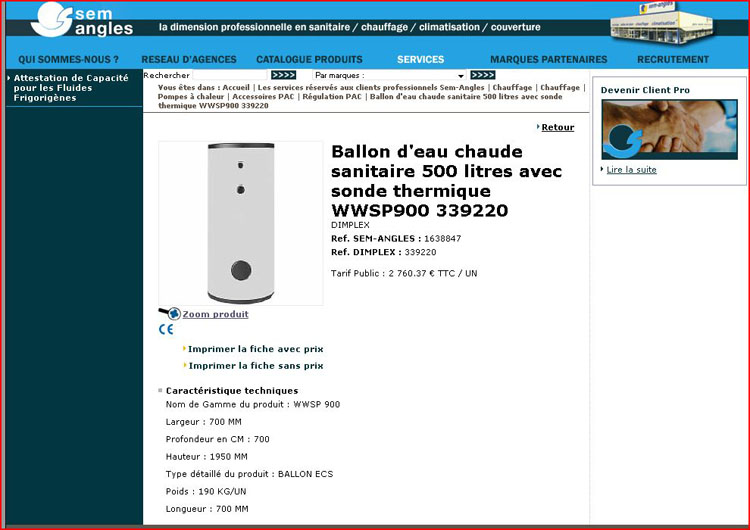

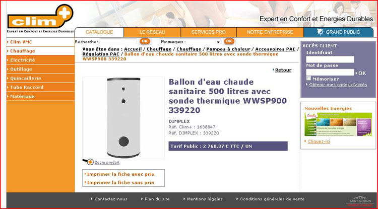

RV45 a écrit : Ballon chez Lédifice,
S'il te plait, montre moi où, car des ballons 500 Litres ECS à 600 € :je n'en ai pas vu.
Par contre si c'est ce type de ballon que tu mets sur la présentation : le prix est de 2600 €
Loin de mettre en doute ta parole, mais à ce prix, je suis intéressé et je pense ne pas être le seul.
Donc si tu pouvais nous fournir l'adresse ce serait sympa.
