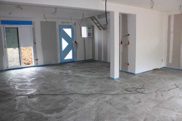

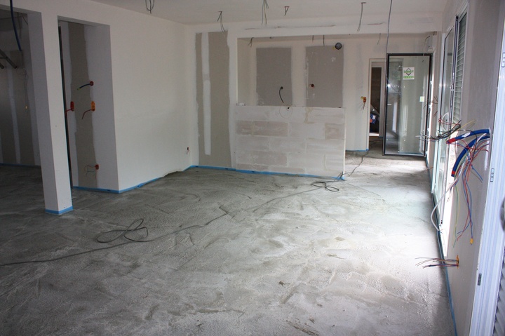

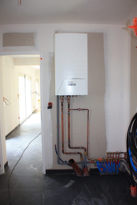

Futur emplacement de module hydraulique :

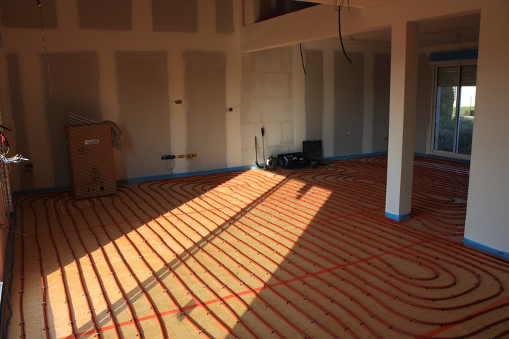

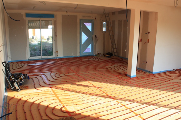

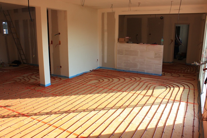

Tube 16/13 et le TMS de 47mm :
La chape beton fibrée posé (c'est à ras des tuyaux). Il reste a mettre la derniere couche pour sceller le carrelage :

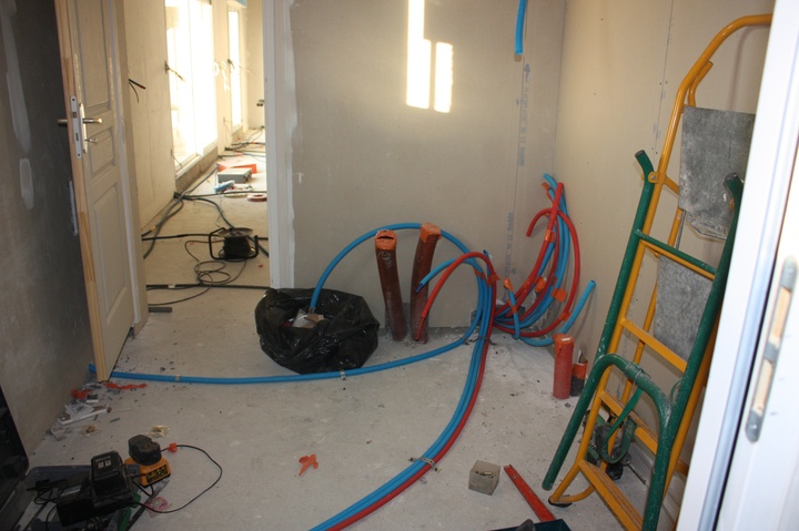

Le module posé, raccordé pour aller vers la nourrice. L'autre gaine de 100mm va servir aux liaisons frigo vers la PAC :

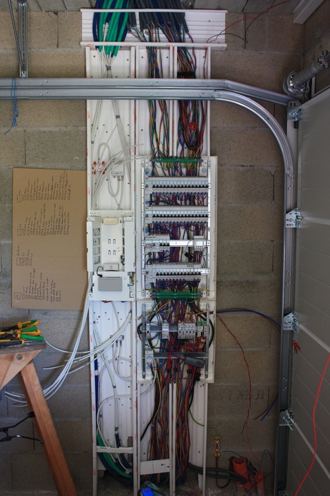

tableau electrique avec tywatt30 pour les 2 pac :

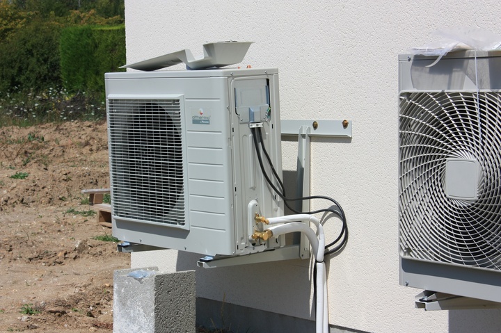

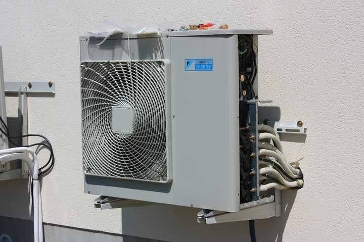

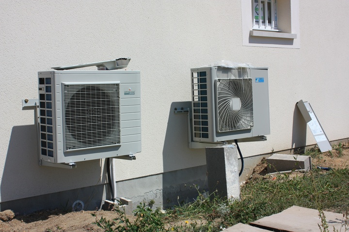

Les PAC a l'exterieur :

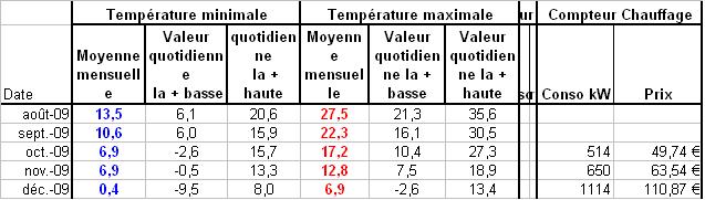

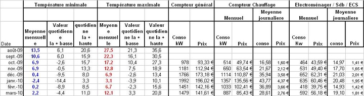

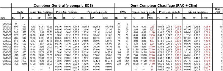

Voila un tableau que j'ai mis en place pour mes relevés de conso.
bilan depuis notre emménagement (1/07/2009) :
- Conso moyenne pour lumieres/electroménager/ECS : 15kW/24h (cf tableau)
- Pour le chauffage, j'oscille à environ 21 kW/24h depuis 10j, avec un pic a 27kW/24h vers le 16/18 octobre où il a fait plus froid (min/max : -2, +10)
Tout est dans le tableau.
Précision : les seches serviettes des sdb sont sur le compteur générale, pour le moment on s'en sert peu, la chaleur de la chambre étant suffisante.
Que pensez vous de ces consos ?

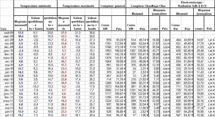

Bonjour a tous, et bonne année
Voici mes conso pour cette fin 2009, et une PAC en route depuis cet été. J'ai simplifié le tableau depuis mon précédent post.
La maison fait 190m², neuve de 2009.
Je trouve les conso un peu élevé qd meme (disons plutot que je m'attendais à un peu moin).
Il faut savoir aussi que le plancher de notre chambre (40m²) n'est pas isolé car donne dans le garage (lui meme non isolé). Je compte le faire, par compte j'ai pas d'idée sur l'incidence des conso ??
Température d'ambiance : 21, voir un peu plus.

Voici le relevé de mes consos à fin mars :
Les réglages n'ont pas bougés depuis mon précédent post. Je suis actuellement en fonctionnement sur TA car les températures sont clémentes.

Bonjour a tous,
Ca faisait longtemp que je n'etais pas venu, c'est fou le temps que ca prend les travaux et les enfants !
Je met a jour mes consos de toute la maison. N'hésitez pas si vous avez des questions.
De plus, l'isolation du plafond garage a été faite en juillet ... reste a voir si cela aura un effet sur le confort de notre chambre (qui est au dessus) et sur la facture.
NB : les températures sont relevés sur MeteoFrance, localisation Bricy (45)
